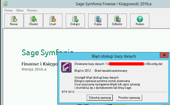

Dzień dobry,
serwer 2012R2 z usługami RDS. Zainstalowany klient Pervasive v12 w trybie usługi, klient Symfonia FKP 2016a.
Serwer Pervasive i Symfonii jest zainstalowany na Windows 2008R2.
Gdy administrator loguje się do serwera RDS i uruchamia FKP, wszystko działa poprawnie.
Gdy zwykły użytkownik loguje się do serwera RDS i loguje się do firmy w FKP, dostaje błąd 3012 jak w załączniku.
1) Wyłączyłem firewall na RDS i serwerze plikowym
2) Instalowałem różne wersje (v11 SP3, v12) klienta Pervasive (Actian), w trybie usługi i nie
3) Dałem użytkownikowi pełne uprawnienia do katalogu z programem oraz do katalogu z bazą firmy na serwerze 2008R2
4) W domenie jest jeszcze Windows 2003 TS, na którym wszystko działa poprawnie w analogicznej sytuacji.
Ciekawostka: wystarczy, że administrator (na równoległej sesji RDP) uruchomi FKP bez logowania do firmy. Następnie zamknie program. Wtedy użytkownik może zalogować się do firmy. Po wylogowaniu użytkownika z systemu i zalogowaniu ponownie, znowu pojawi się błąd 3012.
Pomysły?
3012.png [ 17.76 KiB | Przeglądany 3907 razy ]

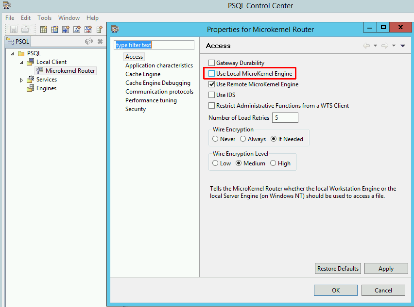

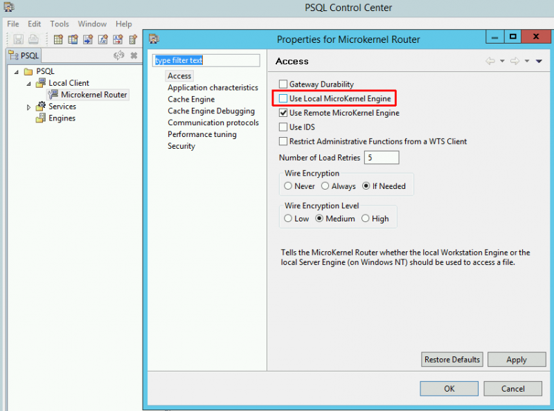

Dobra, to było tak głupie, że aż trudno się przyznać, ale niech będzie dla innych.
Teraz za to po odhaczeniu opcji pokazanej na zdjęciu mam błąd 3014, czyli końcówka nie może znaleźć serwera
The MicroKernel router could not complete the operation because it did not find an engine (local or remote) that could process the operation.
Ale walczę dalej..
3012-solved.png [ 33.94 KiB | Przeglądany 3895 razy ]

Z ekranu który zamazałeś wynika że nie udostępniasz zasobu jako zmapowany dysk np. "S:" tylko robisz to podając ścieżkę "\\" co nie jest do końca poprawne
Spróbuj w pliku hosts wpisać na sztywno nazwę i adres IP serwera a na serwerze w pliku hosts wpisz adres IP i nazwę końcówki z której się połączysz.
Daj znać czy pomogło.

Ad hosts - oba serwery w domenie, domena poprawnie funkcjonuje, więc testy ping / ping -a wykonują się poprawnie i ten zabieg nie był potrzebny.
Natomiast prawdopodobnie zbyt restrykcyjne były uprawnienia udziału lub uprawnienia NTFS folderu nadrzędnego z zainstalowaną FK lub folderu z bazą.
Ustawiłem je od nowa i teraz działa.
UNC zamiast zamapowanej literki o dziwo nie przeszkadza. Problem był w uprawnieniach, dlatego z poziomu administratora działało poprawnie.
Dziękuję, koniec tematu.
