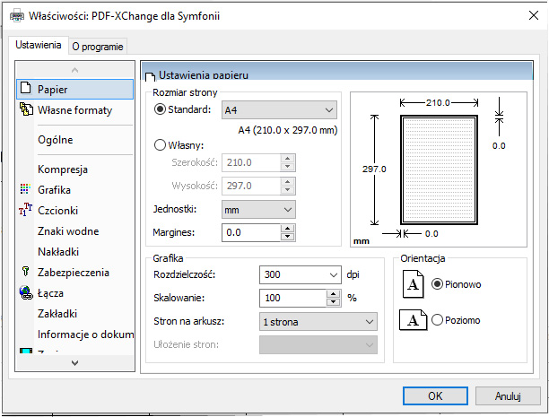

Witam wszystkich. Mam problem z drukowaniem w Symfonii Finanse- Księgowość. W ustawieniach drukowania wybieram orientację pionową, ale nie ma to wpływu na drukowanie (Zdjęcie w załączniku). Próbowałem też drukować do PDF, ale dane które chce wydrukować są cały czas w orientacji poziomej i wystają poza dokument. Trochę poszukałem na waszym forum i znalazłem informację, że można się jakoś dostać do plików systemowych i tam bezpośrednio zmieniać ustawienia. Zainteresowała mnie funkcja Str.wydruk(), a także ktoś podał przykład wywołania drukowania poprzez taką funkcję: Run("Raport3",0,"0-Pionowo"). Symfonia to dla mnie nowość i za bardzo nie wiem jak się dostać do miejsca gdzie można wywoływać te funkcje / zmieniać ustawienia. Może ktoś wie gdzie znaleźć do tego dokumentację, albo podpowie jak to zrobić, a najlepiej jakby ktoś podsunął pomysł na prostszą zmianę ustawień wydruku.

Który raport Cię interesuje?

Tzn. przy każdym wydruku jest orientacja pozioma i nie da się tego zmienić. Akurat napisałem ten post ponieważ nie mogłem wydrukować planu kont.

Raporty mają określoną minimalną szerokość strony jaką potrzebują do poprawnego działania.
Zdefiniowane jest to w poleceniu SetStrona(minSzer,0,0). Jeżeli wymagana wartość nie mieści się na stronie zmieniana jest orientacja.
Do wersji 2015 programu FK Plan kont drukował się w pionie bo miał zdefiniowaną minimalną szerokość na 1900.
Od wersji 2016 wartość ta to już 2300 i wydruk odbywa się w poziomie.
Pion
SetStrona(1900,0,0)
Poziom
SetStrona(2300,0,0)
2016-04-12, 09:23

Ok, dzięki. Teraz pytanie jak się dobrać do tej funkcji ? To jest gdzieś w jakiś plikach Symfonii ? Jest jakiś terminal przez który można przeglądać i edytować te ustawienia ? Czy może to szukać w sterownikach drukarki ?

Wejdź w Raporty -> Definiowanie
Wybierz raport, który chcesz zmodyfikować.
Odnajdź linię z poleceniem SetStrona (będzie to jedna z pierwszych linii) i zmień wartość parametru.

Rzeczywiście jest ten parametr. Nawet był komentarz, że się zmieniło od 2016. Dzięki. Zastanawiam się teraz jakie wydruki się jeszcze pozmieniały. Tego typu dane są gdzieś podawane czy to raczej użytkownicy odkrywają i między sobą przesyłają.
