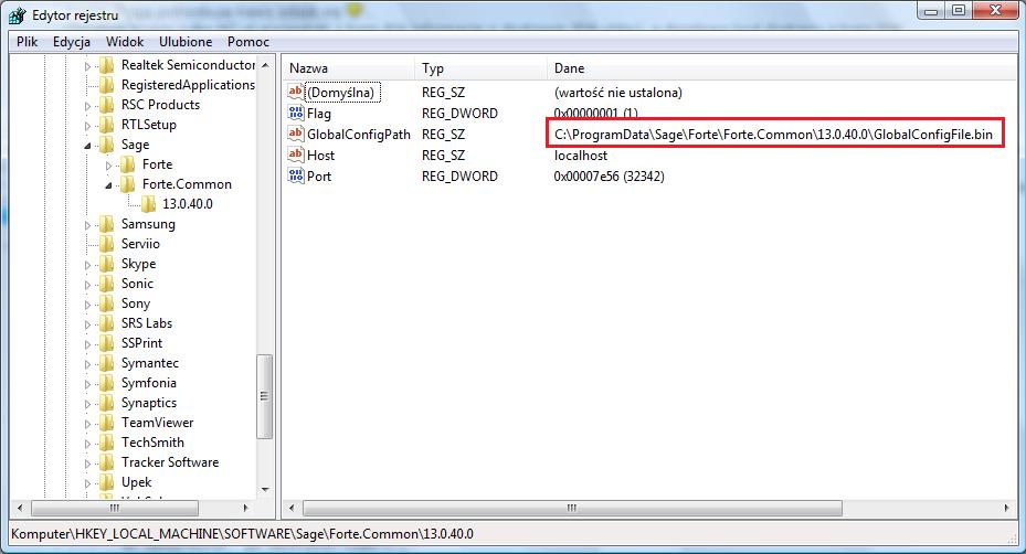

Post Re: Forte Administracja 2012 - eksport listy firm
W rejestrze systemowym HKEY_LOCAL_MACHINE\SOFTWARE\Sage\Forte.Common\13.0.40.0 jest informacja gdzie przechowywana jest konfiguracja.
Czyli wystarczy, że na nowym serwerze podmienię ten plik, i całą konfigurację firm powinien zaciągnąć?
No więc postanowiłem przetestować - na nowym serwerze zainstalowałem ForteGlobalServer oraz moduły Symfonii, zatrzymałem usługę, podmieniłem wspomniany plik, odpaliłem usługę i... bingo! Chyba działa :)
Forte Administracja widzi całą listę firm i otwierają się prawidłowo. Z poziomu modułów FKF, STF i KDF również są zaciągane odpowiednie firmy i także się otwierają. Czyli wygląda na to, że wszystko jest OK. :)

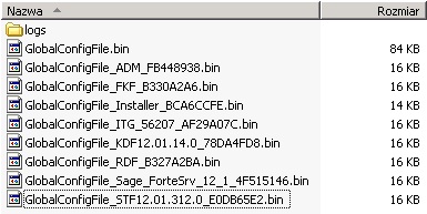

Mam jeszcze jedno pytanko - w tym samym katalogu co plik konfiguracji, znajdują się również jakieś inne pliki:
symf.jpg [ 39.41 KiB | Przeglądany 3862 razy ]
Czy one też są tutaj do czegoś potrzebne, czy można zignorować?
