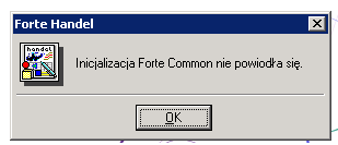

Witam serdecznie,
W znajomej firmie nagle po rutynowym restarcie serwera (symfonii) okazało się że nie można się "dostać" do żadnej symfonii (jest ich kilka) ani ze zdalnych końcówek ani lokalnie.
(screeny po uruchomieniu lokalnie na serwerze)
Najpierw
forte01.png [ 15.83 KiB | Przeglądany 2523 razy ]
Następnie
forte02.png [ 3.63 KiB | Przeglądany 2523 razy ]
Serwer to WinServ 2003, symfonie 2011a/c.
Najprawdopodobniej mogła to spowodować jakaś aktualizacja systemu (to moje założenie).
Generalnie firma posiada wsparcie firmy specjalistycznej jednak już calutki piątek zupełnie nic nie wskórali i mam wrażenie że błądzą, a chciałbym jakoś pomóc wrócić na proste nogi czym prędzej.
Support z tego co sie dowiedziałem w kółko reinstaluje common'y co niczego nie zmienia...
Dlatego mam pytanie co według Was mogło być przyczyną?
Chciałbym rzucić chociaż garść podpowiedzi tejże firmie lub może i samemu się uporać bo mam dostęp do serwera fizycznie oraz do wszystkich plików symfonii.
Jeżeli potrzeba dodatkowych informacji to postaram się je podać, a za każdą wskazówkę/ sugestię/ instruktarz z góry dziekuję.
pozdrawiam
K.

Zapora - i jej zaawanasowane funkcje - moze warto wylaczyc na czas testow..... albo faktycznie jakas aktualizacja msdtc to by trzeba odinstalowac
