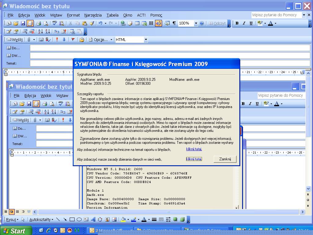

Serwer 2003 + praktycznie wszystkie symfonie czyli handel + księgowości
na pervasive 9
Na serwerze i dwóch końcówkach działa bez problemu wszystko.
Na jednym laptopie który nie jest podłączony do domeny ponieważ ma XP home nie działa, pokazuje błąd z załącznika poniżej.
[center]Obrazek [/center]
Do wczoraj działało cały czas na nim bez problemu, dyski mam podłączone i podmapowane więc z uprawnieniami sieci wszystko jest OK.
Macie jakiś pomysł co może być ?

Błędy nie mogę zrobić deklaracji VAT-7 FK nawet z serwera są poniższe błędy.
2.jpg [ 163.25 KiB | Przeglądany 9243 razy ]
1.jpg [ 110.65 KiB | Przeglądany 9245 razy ]
2008-10-13, 08:13
Chyba sie pospieszyłeś z instalacja FK2009 - jak widać ma ona sporo błędow...... :(
