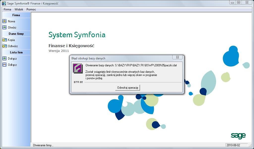

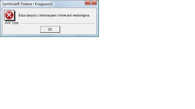

Witam drogich forumowiczów,
Mam następujący problem stacja robocza to Windows Vista Basic z zainstalowaną Symfonią FK 2011 Serwer to Win 2003 Standard Edition. Na serwerze i kliencie zainstalowany Pervasive v10.10.
Przy logowaniu się do bazy danych przy pomocy dobrego hasła i loginu i dostaje błąd który jest widoczny w załączniku error.jpg " s:\costam\costam\05paczki.dat Został osiągnięty limit równocześnie otwartych baz danych" po odwołaniu operacji dostaje podobny monit z tą różnicą że dotyczy on pliku 08kspec.dat na koniec dostaje monit widoczny w załączniku error1.jpg "Baza danych z informacjami o firmie nie jest dostępna".
Problem ten wystąpił po zainstalowaniu fk 2011 poprzednia wersja fk 2010.1 na tej stacji roboczej działała ok.
Co więcej mam w firmie jeszcze stacje robocze z Windowsem XP działają one bez problemu. Próbowałem wczoraj uruchomić fk 2011 na innym sprzęcie ze świeżą Vistą Basic niestety otrzymuje ten sam problem, dzisiaj próbowałem na Viscie Home Premium to samo.
Uprawnienia do plików są ok, w pervasive mam zaznaczoną jedynie opcję use remote microkernel engine.
Ma ktoś pomysły jak rozwiązać ten problem, a może ktoś uruchomił fk2011 + pervasive na Viscie ?

leszek pisze:
Może to pomoże:
http://redcomputing.com/userentry/technote/err76-99.htm
Problem w tym, że message 86 jest dla Pervasiva- wg instrukcji producenta
http://ww1.pervasive.com/support/techni ... de_msg.pdf
- "obsolete", wiec nie wiem co engine bazy mógł mieć na myśli
