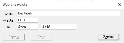

Witam wszystkich,
Posiadam plik AMS do importu faktur do Symfonii i natknąłem się na problem.
Mianowicie chciałbym przesłać nazwę tabeli kursu waluty.
W dokumentacji znalazłem jedynie pole Tabela (INT) w sekcji Dokument, który jest identyfikatorem z tabeli kursy w bazie danych.
Pewnym rozwiązaniem byłoby pobranie bezpośrednio z bazy identyfikatora, ale wydaje mi się to dość ryzykowne.
Czy istnieje może jakieś API do pobrania tego identyfikatora lub podanie nazwy tabeli jako string.
Z góry dziękuję.
waluta.jpg [ 16.4 KiB | Przeglądany 4599 razy ]

Pobieranie z bazy nie jest ryzykowne. Ryzykowne jest zapisywanie do bazy.
