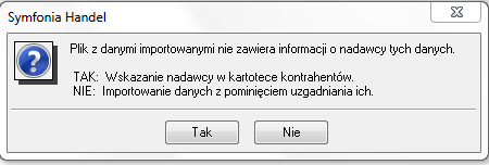

Chodzi mi o komunikat o nadawcy. Chciałbym pominąć ten komunikat, ale on chyba jest jakiś systemowy. Nie wiem jak dokonać import bez uzgadniania danych. W załączniku komunikat jaki się wyświetla, który po prostu chciałbym pominąć, bo import musi przechodzić automatycznie. Klikam zawsze nie i jest prawidłowo jak to zautomatyzować.
Importuj(ior)
uzgadnianiedanych.PNG [ 12 KiB | Przeglądany 6420 razy ]

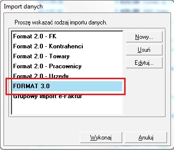

Jeżeli robisz to tak (zamieszczaj trochę kodu)
ior.SetField("nazwa","FORMAT 3.0")
ior.SetField("plikDanych","C:\\dane.txt")
ior.SetField("plikSzablonu","C:\\Symfonia\\Szablony\\hmin.ams")
Importuj(ior)
I w nazwie używasz nazwy istniejącego Profilu importu
hmior01.jpg [ 34.22 KiB | Przeglądany 6416 razy ]
to możesz ustawić to w tym profilu.
hmior02.jpg [ 29.97 KiB | Przeglądany 6416 razy ]

Czy można jakoś ustawić, aby system nie uzgadniał danych w momencie importu?
jak jest ustawiona firma w info ta sama co otwarta to wyskakuje komunikat, że dane NIE będą uzgadniane i wszystko się dobrze importuje (ten komunikat mi przeszkadza, bo chciałbym, żeby import był automatyczny). Jak wstawia inną firmę to nie wyskakuje żaden komunikat, ale system uzgadnia dane. Potrzebna jest wtedy sekcja towar w pliku i musi się ona zgadzać z tym co jest w symfonii. Wtedy import się nie wykona, bo chciałbym podać tylko w sekcji dokument kod oraz ilość a reszta, żeby się pobierała z kartoteki.

Poniżej jest plik, który prawidłowo jest wciągany do symfonii bez uzgadniania danych, gdyż nadawcą jest firma obecnie otwarta. Jak zrobie w info innego kontrahenta to system nie wciągnie tego pliku, bo uzgadnia dane.

generalnie jakby ten komunikat nie wystąpił, że obecna firma jest nadawcą danych to by było już dobrze, ale ten jeden komunikat nie pozwala na przejście importu.
