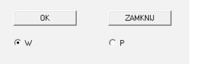

Otwieram okno z gridem.
Na 'dzień dobry' mam zazn. W i otwiera mi się grid1
Jak zrobić, żeby po kliknięciu na P otwierał się grid2 ? (i ew. z powrotem też jeśli się da)
W gridzie zaznaczam wiersz, po kliknięciu OK zapisuję coś-tam i muszę wiedzieć czy na formie jest zazn. W czy P
   FORM "Przypisanie  "+xTw.Kod, 700,650
       CONTROL "Grid",dGrid,  5,5,650,430
      id3  = Button "OK",       250, 480, 100, 24, OnOK(bZazn)
      id4  = Button "ZAMKNIJ",    400, 480, 100, 24, -1//OnAnuluj()
   id1 = RadioBtn "W", ch1, 250, 520, 120, 24
   id2 = RadioBtn "P", ch2, 400, 520, 120, 24
   Int rv = ExecForm OnCommand
   if rv==-1 then error ""

Post Re: Okno i RadioButtony
int sub OnOk()
   message(  using "W %l", GetVal(id1) )
endsub

Posty: 596
Dzieki, nawet tego kiedyś dawno użyłem :(
