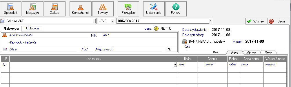

Zmieniłem kodowanie w 'Procedury dokumentu sprzedaży':
Przechwytywanie1.PNG [ 19 KiB | Przeglądany 6513 razy ]
i nadal mogę otworzyć nowy doc. sprzedaży:
Przechwytywanie2.PNG [ 23.44 KiB | Przeglądany 6513 razy ]
Co robię nie tak?
Pzdr.
2017-11-09, 13:44
Posty: 4043
Pomógł: 457
Post Re: Blokada wystawiania faktury bez powiązania z WZ
Teraz nie możesz wystawić. Otworzyć nowy możesz.
