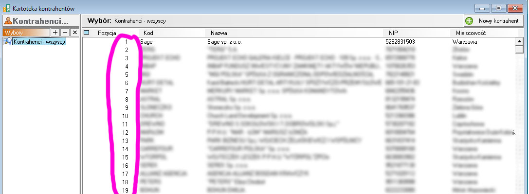

Post Jak uzupełnić automatycznie pole ID w Symfonia Handel
Zaimportowałem listę kontrahentów z Symfonii Finanse i Księgowość do Handel Sprzedaż. Niestety zrobiłem to bez numeru kontrahenta.
fk_pozycje_kontrahentow_01.jpg [ 76.76 KiB | Przeglądany 3591 razy ]

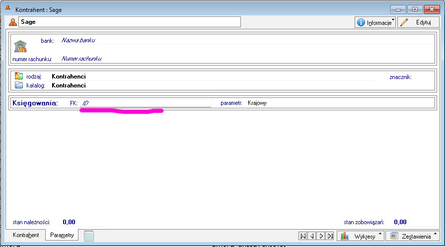

Powinien on się pojawić w polu Księgowania FK
handel_fkid_kartoteka.jpg [ 95.64 KiB | Przeglądany 3591 razy ]
Jako że już wystawiłem faktury, nie chcę usuwać wszystkich kontrahentów i importować ich jeszcze raz. Jeśli spróbuje zaimportować ponownie listę kontrahentów to Handel będzie krzyczał że kontrahent o takim kodzie już istnieje i nie nadpisze nowych danych.
Jak to szybko rozwiązać. Czy w pliku słownika da się coś dopisać aby jednak wymusić aktualizację tych danych?
Może ktoś ma pomysł jak uzupełnić te dane ?
