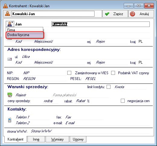

Post Re: [FKF2017] - eksport danych kontrahentów
Tabela STContractors pole NaturalPerson = 1
hmfnaturalperson01.jpg [ 64.25 KiB | Przeglądany 3528 razy ]
