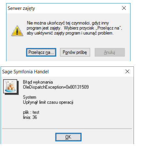

Witam, mojej zabawy z symfonią ciąg dalszy. Tym razem jest to problem cięższego kalibru. Przy 3-cim wywołaniu raportu dla pojedynczego dokumentu lub zaznaczeniu 3 dokumentów program zawiesza się. Dla 2 dokumentów wszystko działa jak należy.

Otrzymuję komunikat "Server zajęty" a po kilku chwilach "Upłynął limit czasu operacji".
bledy2.png [ 40.46 KiB | Przeglądany 2829 razy ]
Wywołana metoda nr 2 napisana w .NET zwraca stringa, więc raczej wina nie leży po jej stronie poza tym jest otoczona blokiem try-catch i wiedziałbym gdyby ona nawaliła. Dla 2 dokumentów raport printuje tego stringa a potem "Obiekt istnieje 1" czyli zasób obiektu dispatch dll jest zwolniony. Jak zwolnic obiekt baseDK? Przypisanie do nulla lub zera nic nie daje. Jeśli to nie ten obiekt to gdzie może być błąd? Dlaczego raport zawiesza symfonię akurat przy 3cim wystąpieniu?

Zrób dll.Create przed pętlą. Gdzieś na początku raportu.

jednak wina serwera ale rada użyteczna
