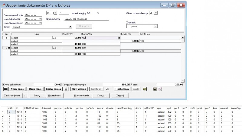

Chce zrobić zestawienie kont 5kowe wartość zapisu i tworzące go konto 4kowe. w obu opisywanych przypadkach. zakladam ze mam dokument z kilkoma zapisami gdzie ten sam zapis zarowno 4kowy jak i 5kowy ksiegowa dzieli na podzapisy.
Logikę jasne może i ma ale wydajność już nie bardzo.
Weźmy taki dokument jak poniżej i jego zapisy w DB :
dekr45.jpg [ 184.88 KiB | Przeglądany 13329 razy ]
Jak po zapisach określić która 4 tworzy którą 5kę? w polach zapis równoległy są zawsze te same wartości(zmieniają się tylko jeśli sie nie myle w zaleznosci czy mamy w ustawieniach zbiorczy dekret czy nie) natomiast nie zmieniają sie w zaleznosci od iddlarozliczen.
2023-06-27, 18:39
Posty: 4015
Post Re: [FKF] zapisy równoległe powiazania
Temat za szeroki na krótką odpowiedź.
Pole zapisRownolegly zawiera wartość złożoną z flag bitowych.
Może to Cię naprowadzi
Cytuj:
0 (wartość domyślna) – zapis nie jest równoległy, ani nie tworzy innych równoległych
1 to jest zapis równoległy
2 to jest zapis zwykły, dla którego utworzono zapis równoległy
4 to jest zapis zwykły, który utworzył księgowanie równoległe automatyczne
8 to jest zapis równoległy po stronie WN - dla RK
16 to jest zapis równoległy po stronie MA - dla RK
32 to jest zapis równoległy na życzenie
64 równoległy zapis skojarzony z zapisem z pozycji bezpośrednio poprzedzającej zapis równoległy
Czyli
65 = 64 + 1
6 = 4 + 2

Ale co tu jest szerokiego do opisywania. Pytanie dosyć zwięzłe, dzięki za tabelkę z rozpiską bitów, nie widziałem tego w dokumentacji chyba, ale to dalej nie jest odpowiedź. Oznaczenie zapisów jest dosyć jasne, i być może odpowiedź na moje pytanie też jest jasna i tak by to wystarczyło powiedzieć bez Temat za szeroki na krótką odpowiedź.
Jeśli dobrze rozumiem zapis: 64 równoległy zapis skojarzony z zapisem z pozycji bezpośrednio poprzedzającej zapis równoległy - zatem przy automatycznym księgowaniu równoległym nie jesteśmy w stanie określić zapisu tworzącego zapis równoległy a tylko "pozycję bezpośrednio poprzedającą zapis" zatem zapis równoległy nie jest przypisany do zapisu go tworzącego a do grupy. Stąd zmiana kwoty w pierwotnym zapisie jest rozbijana proporcjonalnie na cały zapis równoległy ( w sytuacji jak na moim załączonym obrazku czyli podziału kwoty i na 4 i na 5kach bez rozbijania kwot na osobne zapisy.
Krótkie tak dla potwierdzenia wniosku było by super :D

Odpowiedź wniosła dobrą rzeczową wiedzę dotyczącą nazewnictwa zapisów równoległych. ale stricte nie odpowiedziałeś na pytanie z screenu który wkleiłem i choć może odpowiedziałeś ale ja nie zle odpowiedz zrozumiałem. dlatego prosiłem o potwierdzenie albo zaprzeczenie mojego końcowego podsumowania :) czyli ze skoro w zapisie równoległym jest zawsze 65 (dla automatycznych niezbiorczych) to nie da sie okreslic do ktorej 4 jest 5ka gdy mamy w grupie zapisów rozbicie czwórek jak z mojego przykladu(a tak sie dzieje czesto bo ksiegowe rozbiajja koszty na 4ki na pierwszej grupie faktury ).
