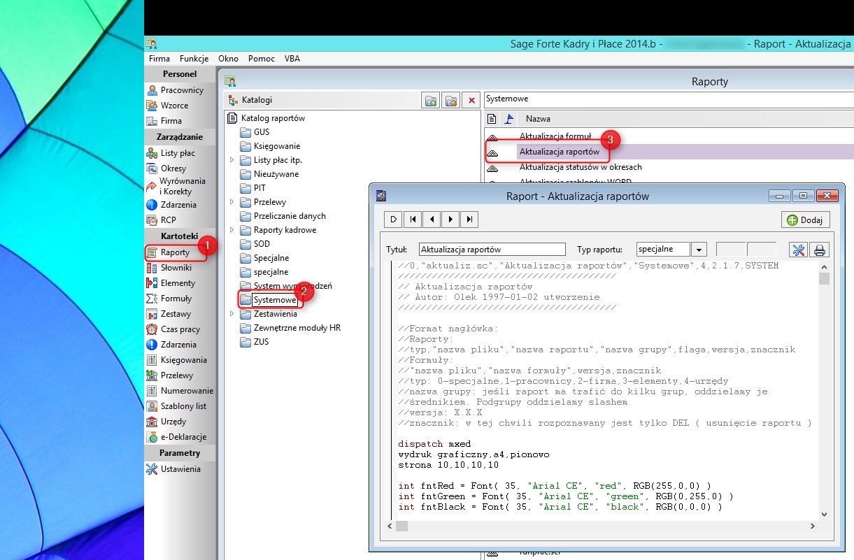

2016-02-03, 20:51
Posty: 4039
Post Re: nagłówek raportu
Tą akurat z raportu (jest to część komentarza)
Kartoteki -> Raporty(1) -> Systemowe(2) -> Aktualizacja raportów(3)
kdfaktualizujraportysystemowe01.jpg [ 209.73 KiB | Przeglądany 4932 razy ]
