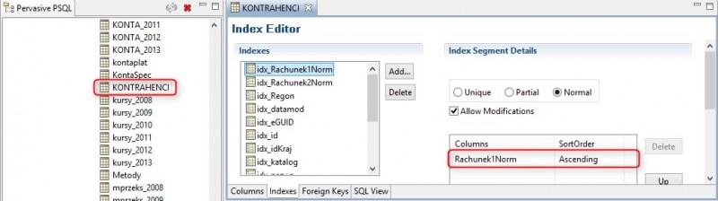

Widzę, że jest klucz w tabeli kontrahenci, którego starasz się użyć.
Klucze możesz zobaczyć w Pervasivie
fkklucz01.jpg [ 67.05 KiB | Przeglądany 3277 razy ]
Popraw swój kod

Dzięki, kod działa.
Wczoraj po prostu błędnie zinterpretowałem wartość zwracaną przez RecordCount(), myślałem, że jest to ilość wyszukanych rekordów.
A z tego co widzę jest to liczba wszystkich wierszy w tabeli.
