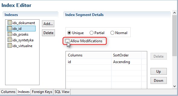

Czy jest jakiś sposób, aby zmodyfikować wartość w kolumnie, która jest indeksowana?
Przykładowo:
kolumna kwota, w tabeli BUF_ZAPISY_2016?
Błąd: "Klucz nie jest modyfikowalny"
Jak to obejść?
2016-01-26, 15:29
Post Re: Klucz nie jest modyfikowalny - aktualizacja pola z index
Analogicznie do tego rozwiązania -> viewtopic.php?f=15&t=6412
Samo to, że pole jest indeksowane jeszcze nie blokuje zmiany jego wartości.
Dopiero jak to pole jest elementem niemodyfikowalnego klucza.
W tabeli BUF_ZAPISY_RRRR jedynym takim kluczem jest id. Czy chcesz zmienić wartość pola id?
fkindeks01.jpg [ 36.77 KiB | Przeglądany 7658 razy ]

Nie, pola id nie zamierzam modyfikować :)
Wielkie dzięki za odpowiedź - DelRec i Insert rozwiązało problem.
Pozostało mi już tylko jedno pytanie, czy wiesz jakie wartości może przybierać pole "typopisu" w tabeli BUF_ZAPISY_2016
i co one oznaczają?
