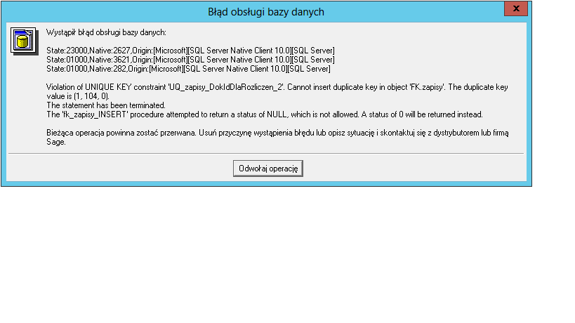

Poniżej prezentuję swój kod, którego celem jest dodanie dwóch pozycji na wyciągu bankowym. Niestety Symfonia wywala błąd, który również załączam.
Bardzo proszę o pomoc w ustaleniu co robię źle (gdzie popełniam błąd).
Co ciekawe próba dodania tylko jednego zapisu w Forte również kończy się niepowodzeniem. Ciągle są jakieś błędy a do tego formularz ustawia konto tylko po Wn lub tylko po Ma - mimo, że ustawione jest dodanie konta po obu stronach...

error.png [ 15.15 KiB | Przeglądany 5709 razy ]

chyba brakuje pola idDlaRozliczen w zapisach.

@rafal jesteś WIELKI!!!
Działa :D
Co ciekawe próbowałem dodać wcześniej to pole, ale ciągle były jakieś błędy więc dałem to później w komentarz sądząc, że jest ono nie istotne... A teraz działa O_o :)
