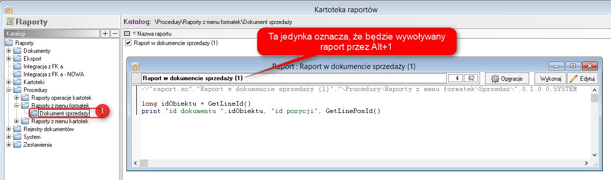

Raport należy umieścić w odpowiedniej gałęzi (1) drzewa oraz odpowiednio go nazwać.
hmfrapalt1.jpg [ 104.15 KiB | Przeglądany 13760 razy ]
Raport będzie także dostępny pod prawym klawiszem myszy na dokumencie
hmfrapalt2.jpg [ 43.51 KiB | Przeglądany 13760 razy ]
