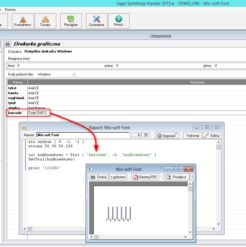

Rzeczywiście w 2015a coś się zmieniło i nie działa.
Zadziałało natomiast to
str.wydruk ( 0, -1, -1 )
strona 50,90,50,100
int kodkreskowy = Styl ( "barcode", -1, "kodkreskowy" )
SetStyl(kodkreskowy)
print "123456"
hmbarcode.jpg [ 138.77 KiB | Przeglądany 5830 razy ]

W pliku %appdata%\Sage\Config\Amhm.ini w sekcji [Fonty-grafika] zwiększ liczbę zdefiniowanych czcionek (1). Dopisz nową czcionkę (2).
hmbarcode02.jpg [ 50.47 KiB | Przeglądany 5825 razy ]
