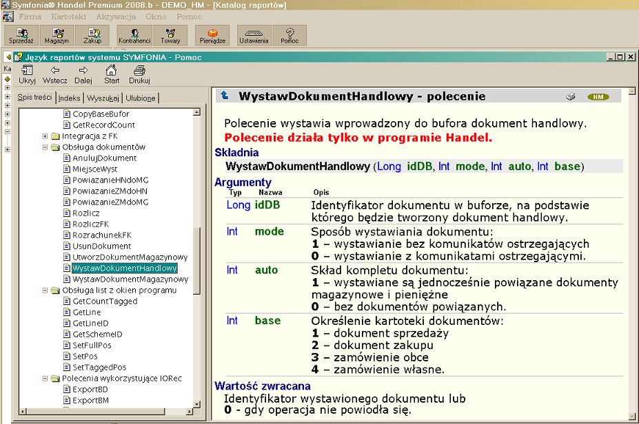

Dokumentacja :
long WystawDokumentHandlowy( long Id, int silentMode, int AutomatDk)
Polecenie wystawia dokument handlowy z bufora dokumentów handlowych.
long Id Identyfikator dokumentu w bazie bufora dokumentów handlowych.
int silentMode Czy mają pojawiać się komunikaty.
int automatDk Czy wystawiany automatycznie.
Wartość zwracana Zwraca id wystawionego dokumentu lub 0 jeśli operacja się nie powiodła.
2008-04-02, 18:16
Rejestracja: 2008-03-12, 15:45
Posty: 71
tak, już w pierwszym odruchu przed zalozeniem tematu intuicyjnie byla przetestowana wersja z 3-ma parametrami przy czym 2 kolejne w roznych wersjach
niestety zwraca 0 :evil: zaden dokument nie jest wystawiony, stąd moje pytanie.

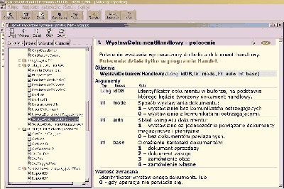

Xaver, jesli chodzi o dokumentację to dysponuję standardową z HMP2008b, zrzut w załaczeniu
rafal, a stosowałes to polecenie czy piszesz tylko przytaczajac z dokumentacji? bo mnie ciekawi czy komus to faktycznie działa.. :roll:
testuję na demo.
polecenieHM.jpg [ 133.58 KiB | Przeglądany 6615 razy ]

WystawDokumentHandlowy( IdDok, 1, 1)
Może trochę za dużo, ale wierz mi, że to działa.
