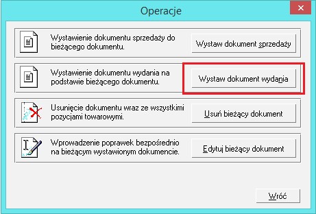

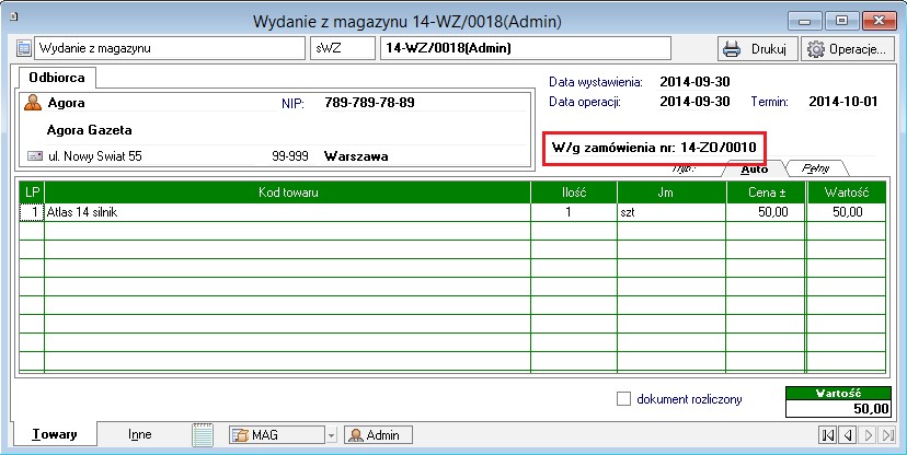

Po wystawieniu dokumentu wydania z menu operacji dokumentu ZO wstawia się w opisie WZ z jakiego ZO jest brany. Potrzebny jest mi generalnie z jakiego ZO stworzona została WZ, a na podstawie tego opisu mógłbym to wyłapać. Tylko addnewdocument() nie rozwiązuje tego. Ma ktoś jakiś pomysł jak wziąć ten opis.
2014-09-29, 12:39
Posty: 4015
Post Re: powiązania ZO z WZ
Tak jest gotowe rozwiązanie realizujące tą funkcjonalność.
Skontaktuj się z Ekspertem.

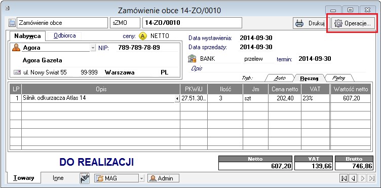

Wystawianie dokumentów WZ z poziomu Zamówienia Obcego
hmpowfvzwz02.jpg [ 82.75 KiB | Przeglądany 4908 razy ]
hmpowfvzwz03.jpg [ 44.53 KiB | Przeglądany 4908 razy ]
Standardowo taka operacja nie powoduje zmiany stanu realizacji Zamówienia.
Nawet jak później zostanie wystawiona Faktura do tej WZ.
