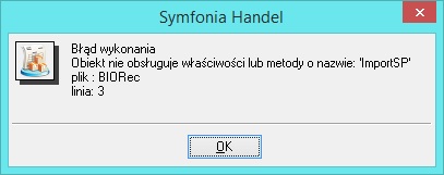

Zobacz, że to wogóle nie działa nawet w samym AMBasic
dispatch bio = xFactory.NewObject("BIORec")
bio.ImportSP()
hmbiorec01.jpg [ 17.65 KiB | Przeglądany 5183 razy ]
Bo nie ma metody ImportujSP
Co możesz zrobić?
1. Po wypełnieniu BIOReca w COMie przekaż go w zdarzeniu do AMBasica, przepisz go do IOReca i wywołaj metodę ImportujSP.
lub
2. Utwórz zdarzenia operujące na IoRecu zadeklarowanym w AMBasicu. I wywołaj metodę ImportujSP kolejnym zdarzeniem
IORec ior
int sub xA.OnIORecSetField(dispatch q)
   ior.SetField(q.Value(1), q.Value(2))
endsub
int sub xA.OnIORecImporujSP()
   ior.ImportujSP()
endsub

Post Re: Utworzenie dokumentu - IORec - Premium
no tak, nie zauważyłem, że BIORec i IORec to nie takie same obiekty ;] ehhhh.
Chyba będę kopiował jeden do drugiego.
Dzięki wielkie za pomoc.
