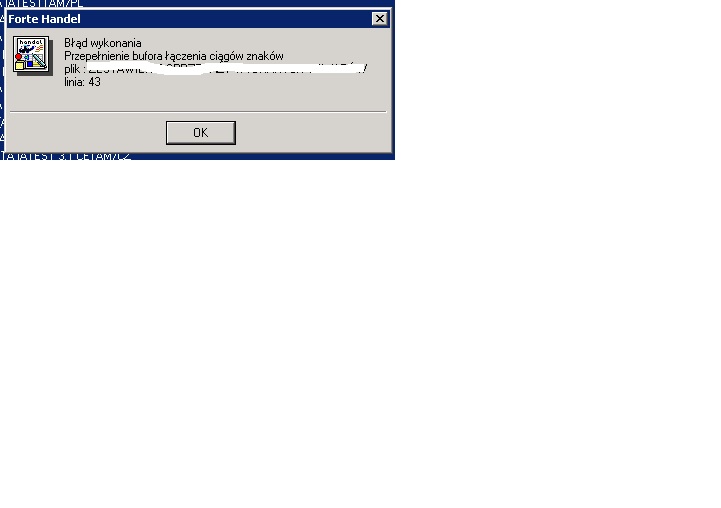

mam dziwną sytuację w handlu Forte 2011. W dodatkowo napisanym raporcie pewna zmienna typu string (listaTW) osiąga dość duży rozmiar ( len() pokazuje kilkanaście tysięcy znaków).
przy składni:
ListaTw = " and B.idtw in ( " + ListaTw + ")"
pojawia się błąd jak w temacie (screen)
Rozwiązałem problem zmieniając składnię na:
ListaTw = using " and B.idtw in (%s)",ListaTw
Wtedy wszystko działa, ale z ciekawości chciałbym zapytać o co chodzi z tym błędem.
Z góry dzieki za odpowiedź
blad.jpg [ 27.07 KiB | Przeglądany 3812 razy ]

a użyłeś limit ?

tak, na początku raportu zadeklarowane
limit 32000

Post Re: problem: Przepełnienie bufora łączenia ciągów zanków
To daj limit na kilkaset tysięcy albo 1 000 000 tak na zaś. Nie wiem jak to dokładnie działa, ale czasem 32 000 to za mała wartość nawet na 10 000 znaków.
