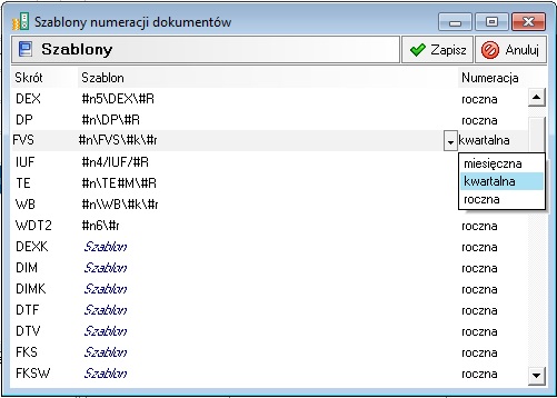

Program zyskał nową funkcjonalność. Dokumenty -> Szablony numeracji
fknum01.jpg [ 52.35 KiB | Przeglądany 6386 razy ]
Numeracja może być roczna, kwartalna lub miesięczna.
Data jest potrzebna aby ustalić gdzie pasuje dokument i jaki ma dostać numer.
A dokumentacja pewnie się uaktualni niedługo.
