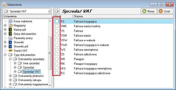

W pierwszej kolejności ustawiamy wszystkie typy dokumentów na nieaktywne
hmprawadok01.jpg [ 85.57 KiB | Przeglądany 7085 razy ]
W efekcie po wybraniu Nowy Dokument w kartotece dokumentów sprzedaży widzimy pustą listę Typ dokumentu

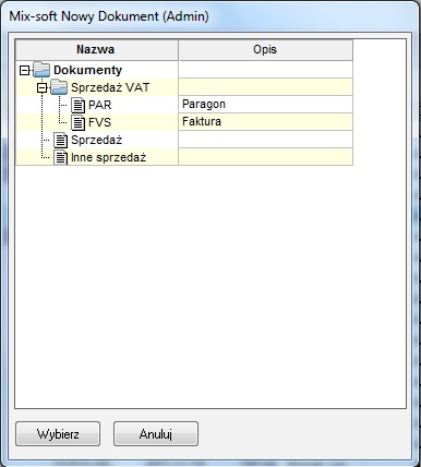

Teraz musimy przyzwyczaić użytkowników, żeby nowy dokument tworzyli z prawego klawisza myszy w Kartotece dokumentów sprzedaży.
hmprawadok03.jpg [ 148.79 KiB | Przeglądany 7085 razy ]
Lista dostępnych typów dla użytkownika
hmprawadok04.jpg [ 34.97 KiB | Przeglądany 7085 razy ]
I tu jest dla Ciebie możliwość określenia dokładnych parametrów nowego dokumentu.
