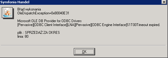

Witam wiecie cos na temat tego bledu?
Wywala błąd na lini:
hm.open( SQL, con, adOpenStatic)
Linia zaraz po zapytaniu sql, sprawdzilem w pervasive, troche mu to zajmuje ale zapytanie przemielil i pokazal co chcialem.
Jakies pomysly?

Zapewne jest to jakiś ponadstandardowy raport i jak sama nazwa mówi wykonanie tego zapytania zajmuje mu za dużo czasu.
Należy albo zoptymalizować zapytanie, zawęzić kryteria lub wydłużyć czas Timeoutu. To już najlepiej zrobi autor tego rozwiązania.

jak wydluzyc czas timeout?
Rozumiem ze wykonujemy to w pervasive? Wymagany restart?
//edit
znalazlme
http://kb.sageintelligence.com/index.ph ... ut_expired.
Jak beda problemy dam znac, pzdr

Przed tą linią w której raportowany jest błąd możesz dodać
con.CommandTimeout = 1000//tu_wartość
