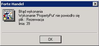

Mam 2 petle. Jedna jest zagniezdzona i gdy przejdzie ta zagniezdzona to wyskakuje blad. "Funkcja BOF lub EOF zwraca wartość prawdziwą lub bieżący rekord został usunięty" gdy ma isc od poczatku.

2013-01-22, 13:56
Post Re: petelki
U nie wywala się na
xRezerwacja.ilosc = 1
Wersja 2012a
hmfrez01.jpg [ 9.32 KiB | Przeglądany 3830 razy ]

dispatch xTw, xMg, xKh
dispatch xRezerwacja
int err  //ZO 3630/12/2012 //PW 3266/12/2012
long mgm
long rez
string params
dispatch xDokumentMg
string towar2
long zpid
long zoid
querySQL = "select ilosc as ilo, tw.kod as towarkod from hm.mg join hm.mz on mg.id =mz.super join hm.tw on mz.idtw=tw.id where mg.id="
qsql = using "%s'%l'",querySQL,idmg
if rs.State == 1 then rs.Close()
rs.Open(qsql, con, 3)
  rs.MoveFirst()
  while !rs.EOF
//   if rs.eof then
   //message "nie ma nic"
//else
      iloscre = rs.Fields("ilo").Value*(-1)
      towar2 = rs.Fields("towarkod").Value
suma = iloscre
//querySQL2 = "select zp.id as zpid, (case when SUM(rz.iloscrz) IS null then 0 else SUM(rz.iloscrz) end) as iloscc,zp.ilosc as zpilosc,zo.kod as zokod1,zo.id as zoid ,zp.lp from hm.ZO join hm.ZP on zp.super=zo.id left outer join hm.RZ on rz.iddokrz=zo.id where zo.data>='2013-01-21' and zp.kod="
//querySQL3 = "group by zp.id, zo.kod,zp.lp, zo.id,zp.ilosc having (zp.ilosc - (case when SUM(rz.iloscrz) IS null then 0 else SUM(rz.iloscrz) end)) > 0 order by zoid"
querySQL2 = "select zp.id as zpid,(case when SUM(rez.iloscrz) IS null then 0 else SUM(rez.iloscrz) end) as iloscc, zp.ilosc as zpilosc,zo.kod as zokod1,zo.id as zoid ,zp.lp from hm.ZO join hm.ZP on zp.super=zo.id join hm.TW on zp.idtw=tw.id left outer join (select rz.iloscrz,rz.idtw,zo.id from hm.zo  left outer join hm.RZ on zo.id=rz.iddokrz join hm.TW on tw.id=rz.idtw)  as rez on rez.idtw=zp.idtw and rez.id=zo.id   where zo.data>='2013-01-21' and tw.kod="
querySQL3 = "group by zp.id, zo.kod,zp.lp, zo.id,zp.ilosc  having (zp.ilosc - (case when SUM(rez.iloscrz) IS null then 0 else SUM(rez.iloscrz) end)) > 0 order by zoid"
//querySQL2 = "select zo.kod as zokod1,zp.id as zpid,zp.lp,(case when SUM(rz.iloscrz) IS null then 0 else SUM(rz.iloscrz) end) as iloscc,zo.id as zoid,zp.ilosc as zpilosc from hm.ZO join hm.zp on zp.super=zo.id left outer join hm.RZ on rz.iddokrz=zo.id  where zp.kod="
//querySQL3 = "group by zo.kod,zp.lp,zp.id,zo.id,zp.ilosc having (zp.ilosc - (case when SUM(rz.iloscrz) IS null then 0 else SUM(rz.iloscrz) end)) > 0 order by zo.id"
//case when rez.iloscrz IS null then 0 else rez.iloscrz end as iloscc
qsql2 = using "%s'%s' %s",querySQL2,towar2,querySQL3
if rs2.State == 1 then rs2.Close()
rs2.Open (qsql2, con, 3)
if rs2.eof then
   message "pusty"
      goto koniecpetli2
endif
  rs2.MoveFirst()
  while  !rs2.EOF
      zpid = rs2.Fields("zpid").Value
      zoid =rs2.Fields("zoid").Value
       s = rs2.Fields("zokod1").Value
      s = using "numer='%s'", s
xDokMg = xFactory.NewObject("BDokZo")
err = xDokMg.Load(s) //ZO 3630/12/2012 //PW 3266/12/2012
if err then error "Błąd Load()"
xDokumentMg = xFactory.NewObject("BDokumentZo")
params = using "id=%l", zoid
err = xDokumentMg.Load(params)
xTw = xFactory.NewObject("BTw")
xMg = xFactory.NewObject("BMg")
xKh = xFactory.NewObject("BKh")
xRezerwacja = xFactory.NewObject("BRezerwacja")
err = xRezerwacja.Edit()
if err then error "Błąd Edit()"
xRezerwacja.typ = 2    // rezerwacja do pozycji
xRezerwacja.typrzrw = 2 //1 // rezerwacja ilościowa
params = using "kod='%s'", towar2
xRezerwacja.towar = xTw.Give(params)
params = using "kod='%s'", xDokumentMg.danekh.khkod
xRezerwacja.kontrahent = xKh.Give(params)
mgm = znajdz_magazyn(idmg)
//string mgm =using "id=%l", znajdz_magazyn(zidmg)
params = using "id='%l'", mgm
xRezerwacja.magazyn = xMg.Give(params)
xRezerwacja.termin = xDokumentMg.dataSprzedazy
xRezerwacja.data = xDokumentMg.dataSprzedazy
suma = iloscre
x = rs2.Fields("zpilosc").Value - rs2.Fields("iloscc").Value
suma2 = suma2 + x
if suma2<suma then
   goto nastepny
      else
   x = suma-(suma2-x)
   message using "%d", x
   w = x
   goto nastepny2
nastepny:
if rs2.Fields("zpilosc").Value - rs2.Fields("iloscc").Value > suma then
   x = suma
endif
nastepny2:
if x <= 0 then
   exit
endif
xRezerwacja.ilosc = x //xDokumentMg.pozycje.item(1).ilosc
// powiązanie rezerwacji z pozycją dokumentu magazynowego
xRezerwacja.iddokrz = xDokumentMg.id
xRezerwacja.bazadokrz = 45
xRezerwacja.idpozrz = zpid //xDokumentMg.pozycje.item(1).id
xRezerwacja.bazapozrz = 30
err = xRezerwacja.Save()
if err then error "Błąd Save()"
message using "Zarezerwowano towar %s w ilości %f do zamówienia %s", towar2,x,s
endif
//if rs2.Fields("zpilosc").Value - rs2.Fields("iloscc").Value >= suma then
   //exit
//endif
if x== w  then
   exit
endif
koniecpetli:
            rs2.MoveNext()
      wend
koniecpetli2:
suma2 = 0.0
   message "przechodzi"
//if x ==suma-(suma2-x) then
   //exit
//endif
rs.MoveNext()
//endif
   wend
endsub
