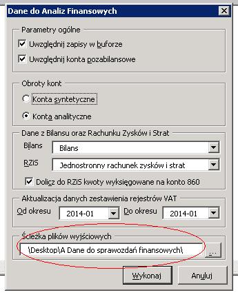

mówię o tym:
fkfdoanaliz01.jpg [ 38.04 KiB | Przeglądany 8087 razy ]
nie można tego zautomatyzować, bo i tak każde uruchomienie wymaga ode mnie podania nowej ścieżki (odpowiedniej dla danej firmy) i kliknięcia Wykonaj

Post Re: Projekt VBA - zdalne uruchomienie
Zmodyfikuj sbc
Przekazanie parametrów jest opisane tu -> viewtopic.php?p=346#p346
Zmień funkcję Run() w taki sposób żeby ścieżka była pobierana z AmBasica oraz, żeby automatycznie wciskał się ENTER przed pokazaniem formy.
Public Sub Run()
    If filepath.Text = "" Or Not fso.FolderExists(filepath.Text) Then
        Set WshShell = CreateObject("WScript.Shell")
        DocumentsPath = WshShell.SpecialFolders("MyDocuments")
        filepath.Text = ClientField("filepath")
    End If
    Set mojWshShell = CreateObject("WScript.Shell")
    mojWshShell.SendKeys ("{ENTER}")
    Me.Show
End Sub
i już jest zautomatyzowane

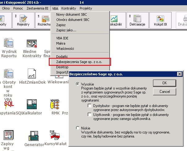

Po modyfikacji raportu przy każdym uruchomieniu dostaję komunikat i pytanie:
Cytuj:
Dokument "(...)Dane do Analiz...sbc" nie pochodzi z bezpiecznego źródła!
Czy makra mają być aktywne?
można coś z tym zrobić?
rapkar pisze:
Cytuj:
można coś z tym zrobić?[...]
Ustaw odpowiedni poziom zabezpieczeń makr VBA -> Zabezpieczenia Sage sp. z o.o.
vbazabezp01.jpg [ 100.3 KiB | Przeglądany 8086 razy ]
