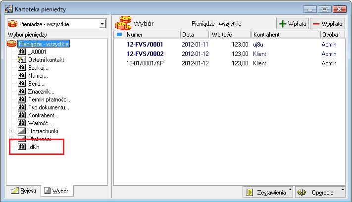

Czy można dodać wyszukiwanie z kartoteki pieniędzy po id kontrahenta ( czyli khid w bazie pn) ?
Jeśli tak to w jaki sposób ??

Uruchom ten kod
baseXT xt
xt.Clear()
xt.Insert()
xt.SetField("flag",14)
xt.SetField("subtypi",57)
xt.SetField("super",4400)
xt.SetField("root",4400)
xt.SetField("kod","IdKh")
xt.SetField("bazai",32)
xt.SetField("nazwa",":LSPN.TPL:?QqPn:2:8217")
xt.PutRec()
xt.DoUpdate()
Do fitrów wyszukiwania zostanie dodany nowy warunek

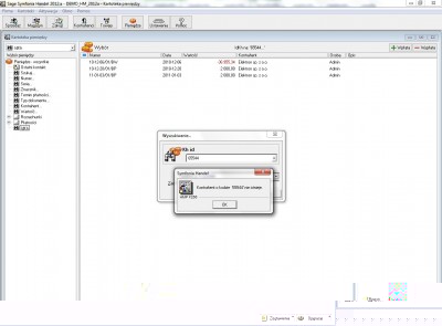

Niestety to nie działa.
W HMP2012 mimo faktycznego dodania nowego kryterium w polu EDIT oczekiwany jest KOD KONTRAHENTA - zrzut ekranu poniżej:
Błąd kryterium wyszukiwania.jpg [ 159.91 KiB | Przeglądany 2637 razy ]

No rzeczywiście. Przepraszam za wprowadzanie w błąd.
