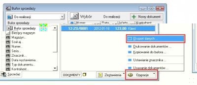

Tradycyjnie proponuję wyeksportowanie z programu ręcznie wprowadzonego zamówienia do pliku txt w formacie 3.0.
No i probowanie wpasowania się w ten format.
Wspierając się niamałą wiedzą zawartą na tym forum.
Eksport
handeleksportzamowieniaobcego.jpg [ 41.38 KiB | Przeglądany 3597 razy ]
