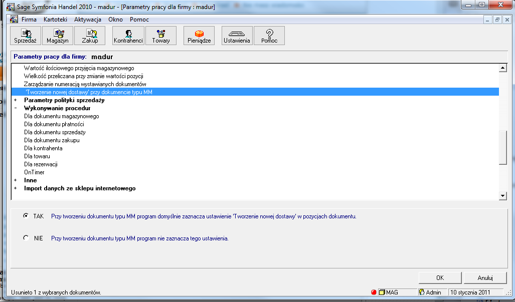

a czy w parametrach pracy dla firmy masz ustawione, że MM-ki mogą tworzyć dostawy? Patrz załącznik.
U mnie pomogło.
Pozdrawiam.
mm nazwa dostawy.png [ 82.41 KiB | Przeglądany 4423 razy ]

Sprawdziłem, niestety nie pomogło, nadal jest tak samo.
Możesz podac fragment kodu jai używasz do zapisania dostawy w pozycji dokumentu ?

Sorry, nie doczytałem.
Też tworzę dokument poprzez IORec'a :( ale jak napisałeś to Cię nie urządza...
u mnie dopiero po włączeniu tej opcji nazwa dostawy "zapamiętywała się" w dokumencie.
W każdym razie powodzenia.
