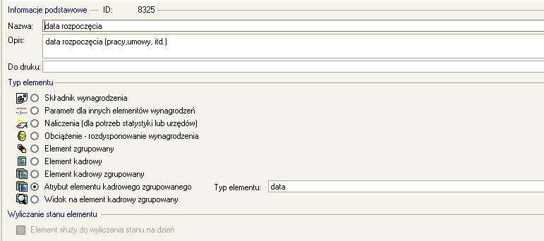

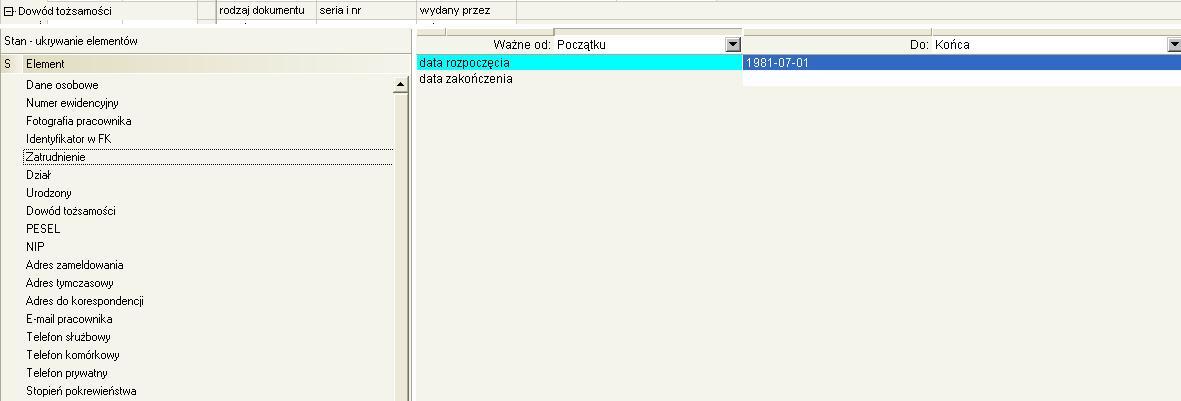

Jak pobrac datę zatrudnienia pracownika (baza danych Kadr i Płac - Pervasive)? Przeglądnąłem wszystkie tabele i nie mogę dojść do tego gdzie jest ona przechowywana. Zrzuty ekranu wyjaśnia o co mi chodzi:
Element, który chcę pobrac:
kddata01.JPG [ 41.67 KiB | Przeglądany 4358 razy ]
Id skladnika elementu:

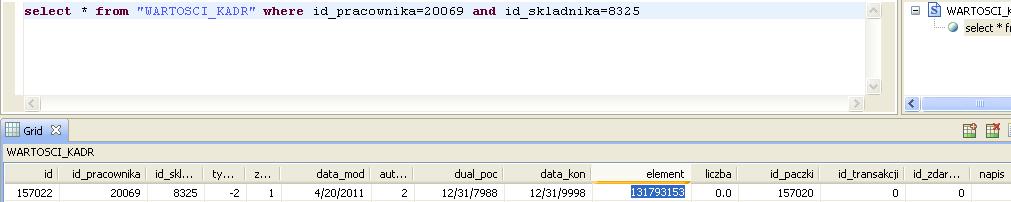

Zapytanie PSQL:
kddata03.JPG [ 31.44 KiB | Przeglądany 4358 razy ]
Z tabeli wartosci_kadr w taki sposób jak powyżej pobrałem wszystkie dane jakie były mi potrzebne jednak daty zatrudnienia tak nie uzyskam. Może pole element przechowuje moją nieszczęsną datę? jeśli ktoś ma informacje na ten temat proszę o pomoc. W internecie jest bardzo skąpa dokumentacja na ten temat.

Zobacz jaki wynik zwróci Ci zapytanie
SELECT * FROM "WARTOSCI_KADR" WHERE id_paczki=157020

Rezultat zapytania jest poniżej:
http://venus.wsb-nlu.edu.pl/~kradzik/id_Paczki.jpg
Dokopałem sie do opisu tabel Kadr i płac ale z 2006 roku pisało tam że w przypadku gdy kolumna typ_wartosci=-2 to w takim wypadku kolumna "element" przechowuje datę prze konwertowana do formatu DWORD (unit 32). Zazwyczaj pobierałem datę bazując na kolumnie dual_poc jednak w tym przypadku ten sposób odpada. Nawet jeśli w kolumnie element jest data w formacie DWORD to bez czyjejś pomocy nie odgadnę jaki jest algorytm odtworzenia.

Kiedyś liczyłem coś takiego w AMBasic może się przyda
string sub DateTimeFromLong(long lDateTime)
date DataOd
long lIle, lIleDni,lIleSekund
DataOd.FromStr("1980-01-01") // = 315529200
      lIleDni = ((lDateTime - 315529200)/(24*60*60))
      lIleSekund = (lDateTime - 315529200 - (lIleDni*24*60*60))
      DataOd.AddDays(lIleDni)
      DateTimeFromLong = using "%s %l:%l",DataOd.ToStr(), lIleSekund/(60*60),(lIleSekund - ((lIleSekund/(60*60))*60*60))/60
endsub
