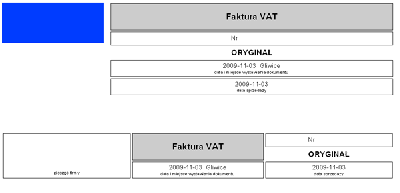

Dlaczego, jak wstawię grafikę (będącą moim logotypem), to wygląd szablonu się "rozjeżdża"?
Chciałbym zastąpić tylko ramkę z polem "pieczęć firmy" na zeskanowany obrazek z pieczątką...
Komentarz: Różnice w wyglądzie.
wyglad.gif [ 12.53 KiB | Przeglądany 4187 razy ]

to przerób raport (jeśli upierasz sie przy skasowaniu pola pieczęci) albo umieść logo NAD fakturą a nie po lewej stronie.

Ja nie chcę kasować pola pieczęci.
Ja chcę w jego miejsce wkleić skan pieczęci, żeby nie musieć opieczętowywać wszystkich faktur co miesiąc...

Fakt, nie doczytałem w pospiechu :) Z tym ze generalnie nie musisz przystawiać tam pieczątki :) przecież pieczęć nie jest wymagana na dokumencie. Większość klientów pozostawia to pole puste.
Jesli jednak się upierasz, przeglądnij forum jest kilka tematów obejmujących wstawianie grafiki do wydruków za pomocą modyfikacji raportów

a to? generalnie sytuacja podobna tylko inna lokalizacja ramki i nawet ten sam raport.
http://forum.mojasymfonia.pl/viewtopic.php?t=1155

W wersjach 2009 została dodana taka opcja.

masz rację... tyle razy ogląda się te okna ze przestaje zwracać uwagę na takie kosmetyczne zmiany które kiedyś tam zaszły i dalej poprawia raport ;) W ustawieniach grafiki jest opcja 'w miejscu pieczęci'
