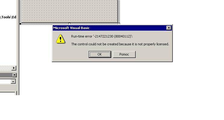

chciałem użyć tego kawałka kodu żeby na formie wyświetlić kryteria wyboru pracowników :
Option Explicit
Dim WithEvents Prac As MxKdPracownicyWybor
Dim gl_Pracownik As MxKdPracownik
Dim DoSelectElem As Boolean
Dim gl_DaneKadr   As MxKdDaneKadrowe
Dim gl_Elem As MxKdElement
Private Sub UserForm_Initialize()
Set Prac = MainElement.GetMxKdPracownicyWybor
Prac.CreateControls Controls, -8
End Sub
Ale po użyciu dostaję komunikat załączony na ekranie.
Czy w nieprawidłowy sposób inicjalizuję kontrolkę ?? To jest kawałek kodu z vba napisanego przez Sage.

zobacz jak to jest zrobione w pliku

no własnie na tym się opieram. Mam identycznie zrobione, przynajmniej tak mi się wydaje a jednak pojawia się ten komunikat o licencji.
