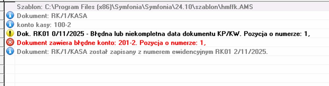

Najdziwniejsze, że tak samo jest dla RK wyeksportowanego z Handlu H50:
rk.jpg [ 60.48 KiB | Przeglądany 1129 razy ]

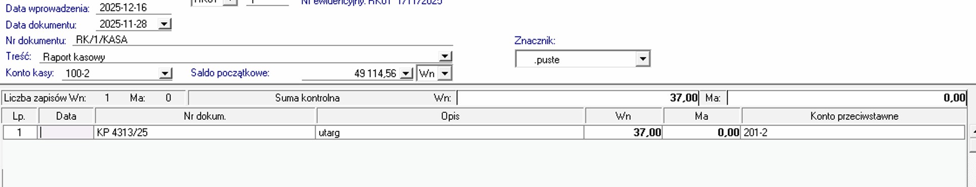

Post Re: [F50] 2026 błąd daty przy imporcie RK
Dlaczego nie podawać daty?
To nic nie zmienia, błąd jest ten sam, przy wersji FK 2025 tego nie było, a pole daty jest puste i po wczytaniu też zostaje puste.

rk_import.jpg [ 88.82 KiB | Przeglądany 1124 razy ]
