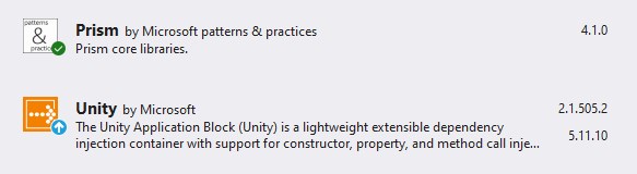

Framework był ok tylko nie mogłem znaleźć w nugetach tej paczki od prism więc zainstalowałem tą
Komentarz: niepoprawny nuget
2023_03_23_07_44_45.png [ 6.47 KiB | Przeglądany 10149 razy ]
naszukałem się kilka dni i nie mogłem znaleźć tej prawidłowej, gdzieś poczytałem że microsoft sobie odpuścił i ktoś inny to przejął więc olałem i zainstalowałem w tej samej wersji tylko ten wskazany na zdjęciu (szukałem takiego nugeta gdzie dostępny był namespace Microsoft.Practices.Prism i w tej paczce był dostępny więc dodatkowo się zdziwiłem że jednak nie działa). Ogólnie dosyć ciężko było też znaleźć Unity, na pewno nie wyszukiwało mi go w nugetach w VS tylko musiałem przez polecenie zainstalować.

Ja także się naszukałem wskaznych biliotek i wydaje się, że "Prism by Microsoft patterns & practices" i "Unity by Microsoft" po prostu nie ma w NuGet.
Wszystko wskazuje na to, że MS nie utrzymuje tego frameworka.
BarSymf napisz proszę jakie konkretnie frameworki zainstalowałeś?
PRISM - znalazłem Install-Package Prism.Desktop.Net40, ale napisałeś, że nie działa?
Ale Unity niestety nie znalazłem.

Jak ich nie ma to Symfonia je instaluje do GAC.
Dodajecie do referencji te
C:\Windows\Microsoft.Net\assembly\GAC_MSIL\Microsoft.Practices.Prism\v4.0_4.1.0.0__31bf3856ad364e35\Microsoft.Practices.Prism.dll
Unity Dependency Injection Framework
C:\Windows\assembly\GAC_MSIL\Microsoft.Practices.Unity\2.1.505.0__31bf3856ad364e35\Microsoft.Practices.Unity.dll
Microsoft.Practices.Unity.Configuration
C:\Windows\assembly\GAC_MSIL\Microsoft.Practices.Unity.Configuration\2.1.505.0__31bf3856ad364e35\Microsoft.Practices.Unity.Configuration.dll
