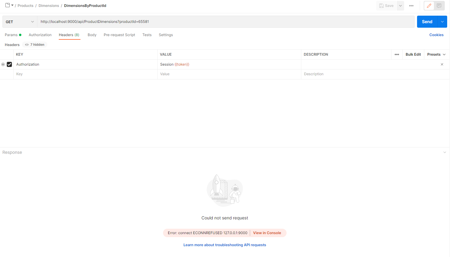

Cześć,
odszedł od nas informatyk, który ogarniał WebAPI. Może ktoś mi wytłumaczyć jak puścić GET'a DimensionsByProductId?
Otwieram nową sesję i otrzymuję token. Wrzucam go w zmienną " token".
Przy próbie wysłania polecenia dostaję błąd. Co robię nie tak?
api.PNG [ 51.96 KiB | Przeglądany 6601 razy ]

Post Re: Jak używać Web API
Nie używaj zmiennych. Zobacz jak wpiszesz Token bezpośrednio.
Jaki jest ustawiony czas sesji?
Co jest w logach?
Ok. Zagadkę rozwikłałem. Adres był niepoprawny, nie działam no localhoście :)

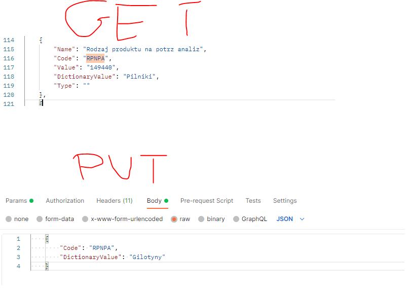

Mam jeszcze jedno pytanie.
Chcę PUTem zaktualizować słownik produktu. Najpierw testowo na jednym, później z Excela kilka tysięcy.
Nie używałem nigdy Postamana, coś sobie tam ogarnąłem, ale teraz nie wiem dlaczego zmiany się nie zapisują. Na przykładzie pokazuje jakie dane dostaję GETem, i co później chciałbym aktualizować.
Niestety w odpowiedzi otrzymuję "0".
Czy jest ktoś w stanie mi powiedzieć co robię źle?
postman.PNG [ 22.69 KiB | Przeglądany 6241 razy ]
2022-05-16, 14:40
Rejestracja: 2021-08-20, 08:04
Posty: 23
Pomógł: 3
Ok, po kilku zmianach w kodzie się udało.
