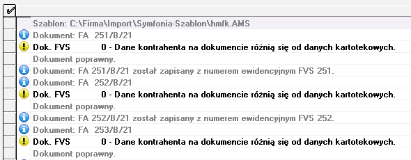

Mam problem z błędem: "Dane kontrahenta na dokumencie różnią się od danych kartotekowych."
Błąd - Dane kontrahenta na dokumencie różnią się od danych kartotekowych.png
Błąd - Dane kontrahenta na dokumencie różnią się od danych kartotekowych.png [ 11.8 KiB | Przeglądany 6137 razy ]
Piszę program do importu i mam problem z importem kontrahentów. Korzystam z szablonu hmfk.AMS i generuję format 3.0.

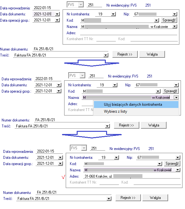

Jeśli w Symfoni nie ma takiego kontrahenta to księgowa go dodaje i jest git.
Potem np. księgowa uzupełnia pola miejscowość i ulica, bo w imporcie nie było.
Przy następnym imporcie pojawia się błąd, że "Dane kontrahenta na dokumencie różnią się od danych kartotekowych.", a w dokumencie są dane z pliku importu, a nie te uzupełnione i trzeba wybrać opcję "Użyj bieżących danych kontrahenta":
Użyj bieżących danych kontrahenta.png [ 21.17 KiB | Przeglądany 6135 razy ]
Ta operacja jest uciążliwa dla księgowej.
Czy macie pomysł jak wymusić na Symfoni, aby brała dane z kartoteki jeśli uzgodnienie pasuje, zamiast danych z pliku?
