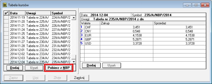

W programie Finanse i Księgowość w wersji 2015a dodano możliwość importu kursów walut publikowanych przez NBP.
fkimpkurs01.jpg [ 79.63 KiB | Przeglądany 7921 razy ]
Na oknie Tabela kursów dodano przycisk Pobierz z NBP. Przycisk rozwija menu z opcjami:
pobieraj w tle – gdy opcja jest zaznaczona, automatyczna aktualizacja tabeli kursów wykonywana
będzie w trakcie logowania do firmy,
cała publikowana – pobiera wszystkie opublikowane w tabeli A kursy walut (ostatnich 25
dni roboczych),
ostatnie 7 dni – pobiera kursy z ostatnich 7 dni,
poprzednia – pobiera kursy z poprzedniego dnia,
aktualna – pobiera aktualne kursy.
Pobieranych jest maksymalnie 9 różnych walut. Jeśli w kartotece Waluty zdefiniowanych jest wię-
cej niż 9 walut, w pliku Firma.ini można określić, które waluty będą pomijane np.:
[KursyNBP]
walutyNieImportowane=CAD,CHF,USD
2015-02-17, 12:48
