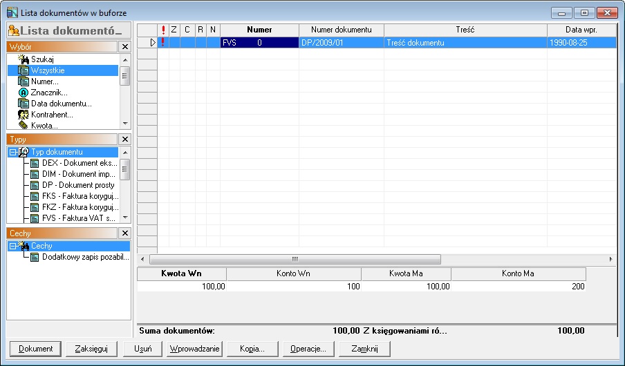

dziwi mnie tylko to, czemu daty wprowadzenia faktur w buforze pokazuje faktycznie "1990-08-25", a przy wejściu do faktury już jest inna

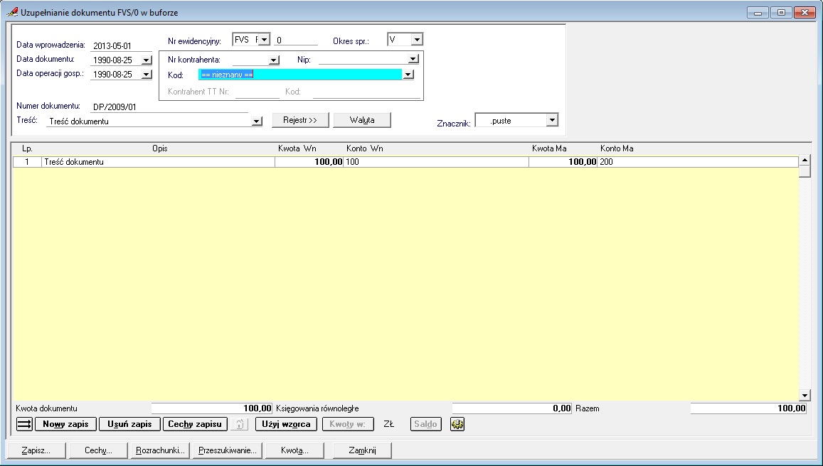

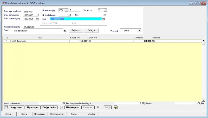

zresetowałem nawet kompa i zostało, pewnie gdzieś w bazie jest jakaś informacja przechowywana
fkdatawpr01.jpg [ 125.59 KiB | Przeglądany 7152 razy ]
fkdatawpr02.jpg [ 119.19 KiB | Przeglądany 7152 razy ]
to wygląda tak

Na ale co cie dziwi? w momencie wejścia do dokumentu z interfejsu FK - data wprowadzenia jest wyświetlana automatycznie zgodna z data ustawiona w FK w danej chwili.... Jeśli wyjdziesz bez zapisu - przez opusc - data wprowadzenia znow będzie 1990-08-25 - jesli wyjdziesz z zapisem to sie oczywiście zmieni :)

Dobra, faktycznie jest tak, że ta data wprowadzania wewnątrz FV jest zgodna z aktualną datą ;)
