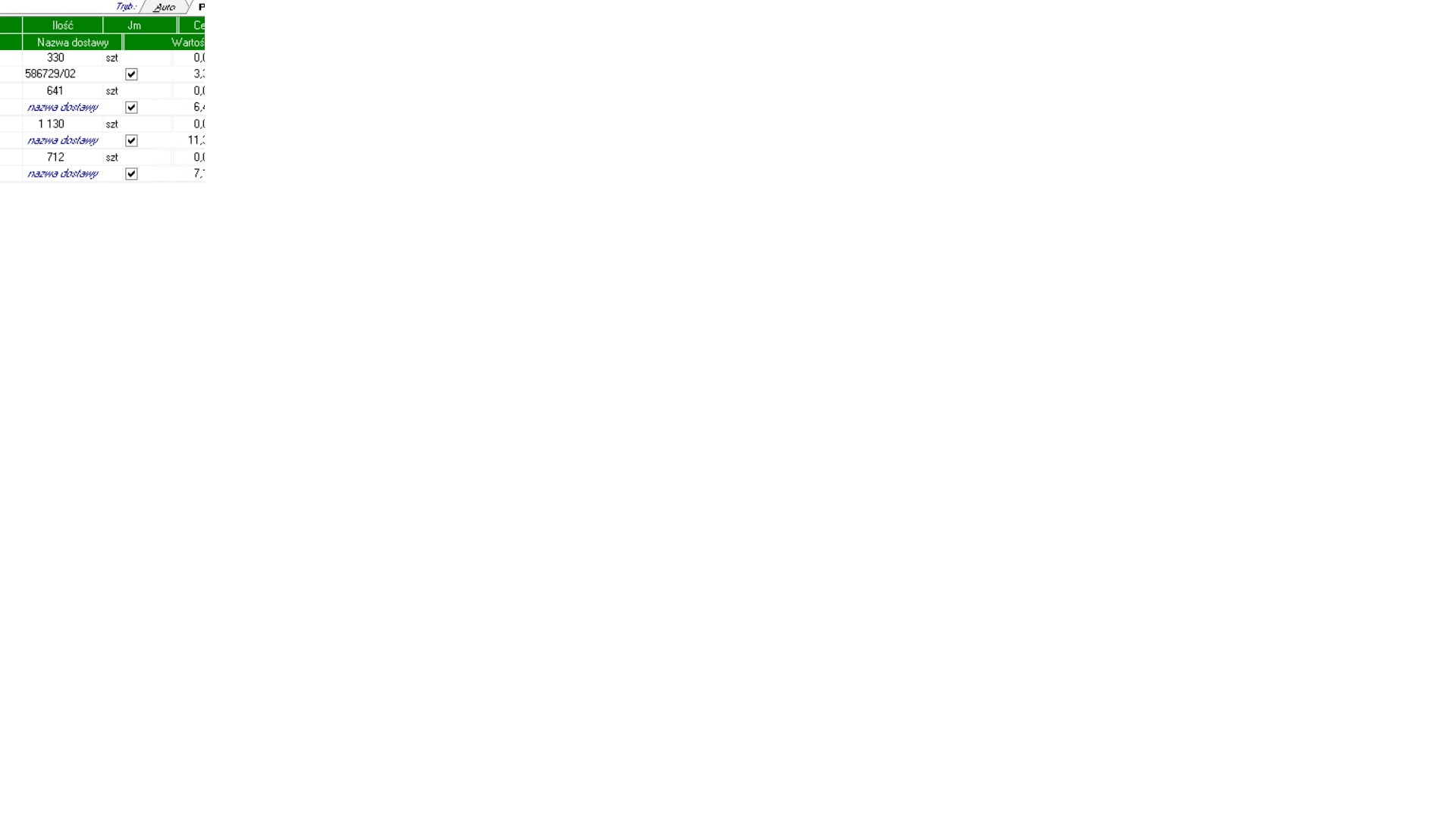

Jak tworzę dokument poleceniem ImportMG, wpisuje mi się nazwa dostawy
ale jak edytuję, dostawa mi się nie wpisuje
      xBIORec.SetField("id", Using "%l", lIdMg)
       xBIORec.BeginSection("Pozycja dokumentu")
         xBIORec.SetField("kod",sKodTw)
         xBIORec.SetField("ilosc", sIloscTw)
         xBIORec.SetField("cena","0.01")
             xBIORec.BeginSection("Dostawa")
               xBIORec.SetField("nazwa_dostawy", sNrZamDst)
             xBIORec.EndSection()
   xFunkcja.EditMg(xBIORec)
Bez tytułu.jpg [ 55.29 KiB | Przeglądany 9974 razy ]
2018-06-05, 08:59
