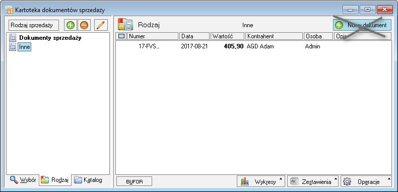

Nie pozwoli z kartoteki dokumentów sprzedaży
handel_blokada_faktury_bez_wz_01.jpg [ 44.29 KiB | Przeglądany 5135 razy ]

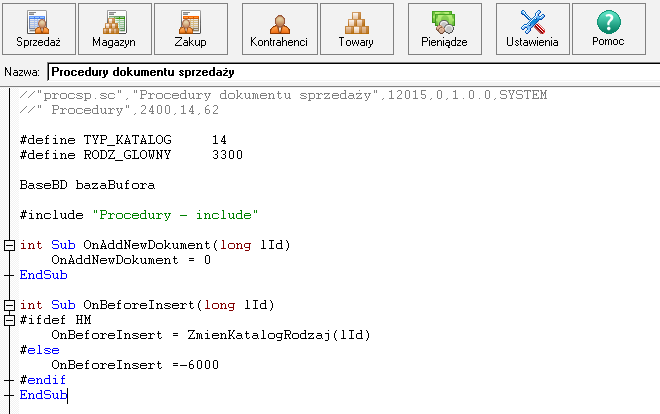

Zmieniłem kodowanie w 'Procedury dokumentu sprzedaży':
Przechwytywanie1.PNG [ 19 KiB | Przeglądany 5109 razy ]
i nadal mogę otworzyć nowy doc. sprzedaży:
Przechwytywanie2.PNG [ 23.44 KiB | Przeglądany 5109 razy ]
Co robię nie tak?
Pzdr.
2017-11-09, 13:44
Posty: 4015
Post Re: Blokada wystawiania faktury bez powiązania z WZ
Teraz nie możesz wystawić. Otworzyć nowy możesz.

int Sub OnBeforeInsert(long lId)
// lId to identyfikator dokumentu sprzedaży jeszcze przed wystawieniem
// czyli w buforze w tabeli BD
// szukaj dokumentów magazynowych powiązanych z tym dokumentem
baseMG mg
int mgErr
mg.Open()
mg.SetKey("idhandl")
mg.SetKeySeg("idhandl", (-1) * lId ) // jeżeli powiązanie jest z dokumentem sprzedaży w BD to idhanld w MG jest ze znakiem "-"
mg.SetKeySeg("data","")
mgErr = mg.GetRec( GE )
while !mgErr
   if mg.GetField("idHandl") != (-1) * lId then exit
      // tu rób coś
      message( (using "Dokument wydania %s jest powiązany z tym dokumentem sprzedaży", mg.GetField("kod") ))
   mgErr = mg.GetRec( NX )
wend
mg.Close()
EndSub

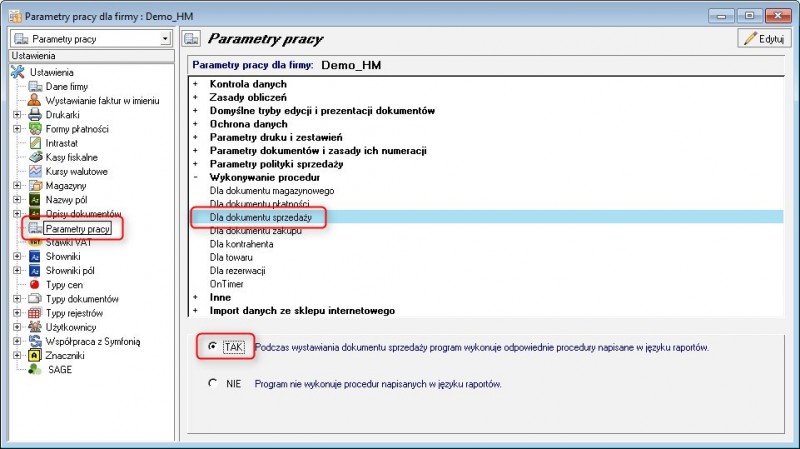

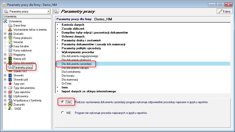

Masz ustawione wykonywanie procedur?
handel_ustawienia_parametry_dokumentu_sprzedazy_01.jpg [ 111.39 KiB | Przeglądany 5068 razy ]
