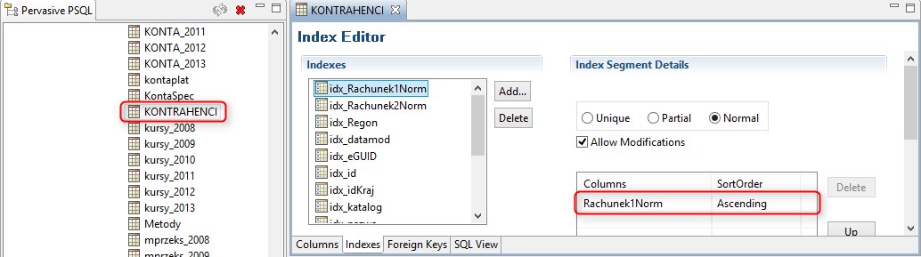

Widzę, że jest klucz w tabeli kontrahenci, którego starasz się użyć.
Klucze możesz zobaczyć w Pervasivie
fkklucz01.jpg [ 67.05 KiB | Przeglądany 3649 razy ]
Popraw swój kod
kontrahent.SetKey("Rachunek1Norm");
kontrahent.KeyField["Rachunek1Norm"] = "2611000";
kontrahent.GetRec(BO.GETEQ);
