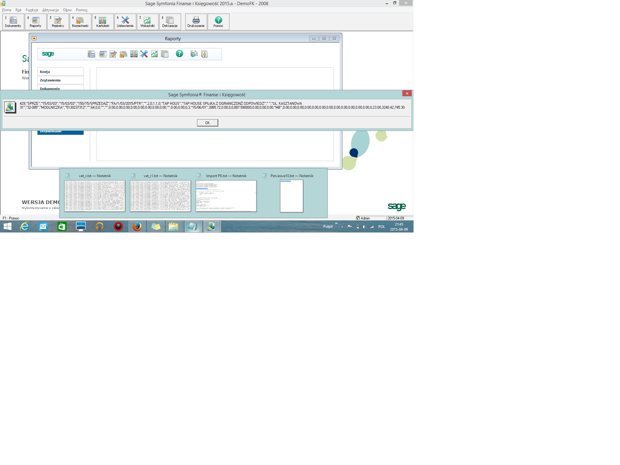

Ja mam podobny problem, odczytuje plik txt z Optimy kodowany ANSI i polskie znaki są pozamieniane lub "pokrzaczone". zwykła tablica z zamianą znak na znak się nie sprawdza bo niektóre znaki mają podwójne znaczenie. Jest na to jakiś inny sposób? Przykładowa wartość zmiennej buf z odczytu pliku w załączniku.
Bez tytułu.jpg [ 259.52 KiB | Przeglądany 6785 razy ]

Niestety, przgladałem ten watek wcześniej i próbowałem zmienić kodowanie pliku txt, niestety nic to nie daje. Trzeba zamienić znaki w jakiś sposób podczas wczytywania danych z pliku, niestety nie wiem jak. Myślę że to musi być jakaś taka funkcja jak przedstawiona w postach powyżej.

Zastosowałem wprost w kodzie funkcje podana wyżej i moje "krzaczki" zostały zamienione na inne krzaki. Nie wiem jaka tablice zmiennych zastosować abyto dobrze skonwertować.
