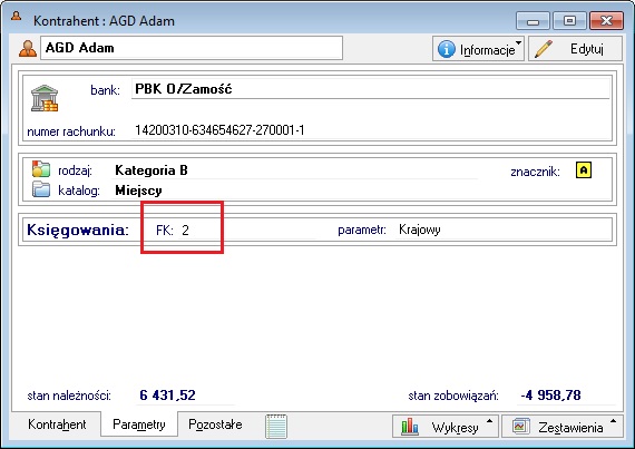

Jest to numer przypisany do kontrahenta w polu idfk w programie handlowym. Uzgodniony numer fk.
hmkhfk01.jpg [ 63.75 KiB | Przeglądany 4094 razy ]
Jeżeli nie ma tam wartości to w polu obok pojawia się wartość id kontrahenta w HM minus 65535

To niestety nie ten numer.

Post Re: Symfonia Faktura 2012a - skąd wziąć ID Kontrahenta?
Jak nie jak tak.

A masz w ogóle w kontrahencie w programie handlowym wpisany ten numer?

Nie nie ma tego numeru.

W takim razie do pliku został wysłany id_kontrahenta - 65535.

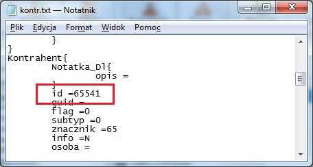

Wyeksportuj kontrahenta do formatu 3.0.
Zobacz jakie ma id
hmkhid01.jpg [ 32.93 KiB | Przeglądany 4074 razy ]
od tego id odejmij liczbę 65535 i wyjdzie Ci liczba której szukasz.

Ok, tak zrobię. Dzięki!
