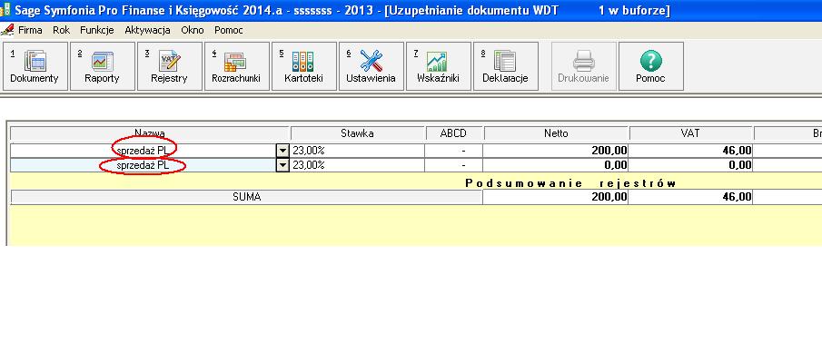

Jestem poczatkujacym uzytkownikiem Symfonia Finanse i Ksiegowosc 2014 a.
Mierze sie z tematem importu faktur dotyczych zakupu/uslug z UE.
Mam problem z tworzeniem rejestrów zwiazanych z importem faktur do programu Symfonia Finanse i Ksiegowosc 2014 a.
W szablonie wykorzystuje ponizszy fragment do stworzenia dwoch rejestrów dla importowanej faktury:
            MakeSec("rejestr")      //tworzymy rejestr 1
               $klucz = $$klucz
               if( equal( @@charakter, "Sprzedaż") ) //sprzedaż VAT
                  $stawka= @@stw
                  $ABC= 1
                  $okres = REX(Date([3]), "{????}/-{??}", CAT(@rex1, "-", @rex2, "-", "01"))
                  $netto=field(sum0(@@st, 1))
                  $vat=field(sum0(@@st, 2))
            MakeSec("rejestr")      //tworzymy rejestr 2
               $klucz = $$klucz
                  $stawka= @@stw
                  $ABC= 1
W wyniku otrzymuje zaimportowana fakturę zawierajaca dwa rejestry o nazwie "sprzedaż PL".
Nazwa tych rejestrow jest nadawana automatycznie przy pierwszym imporcie faktury (po wyborze w jednym z okien w czasie importu) jako "rejestr domyslny" -> czyli np otrzymuje dwa rejestry "sprzedaż PL".
Chcialbym miec jednak mozliwosc automatycznego utworzenia dwoch roznych rejestrow (o dwoch roznych nazwach i innych parametrach zdefiniowanych w szablonie) dla danej faktury.
Bardzo prosze o pomoc.

Post Re: Zmiana nazwy rejestrow przy imporcie faktur do Symofnia
w drugim i kolejnych makesec(rejestr) uzyj innego $$klucz - np = cat ($$klucz, "X") wtedy zapyta cie ponownie o uzgodnienie i ten drugi juz sobie pod inny rejestr w FK uzgodnisz :)
Dzieki wielkie za pomoc -> wskazowki podane przez uzytkownika "wrob" kazaly sie trafne.
Po zmodyfikowaniu szablonu (inne klucze dla kazdego z rejestrow) symfonia pyta sie kazdorazowo o uzgodnienie.
To jest dokladnie to, o co mi chodzilo :).
Załączam zmodyfikowany fragment szablonu:
         $klucz = "Rejestr Nalezny WNU"                        //klucz nr 1
                  $stawka= @@stw
                  $ABC= 1
               $klucz = "Rejestr Naliczony WNT"       //klucz nr 2
                  $stawka= @@stw
                  $ABC= 1
