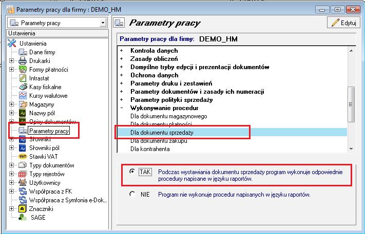

int Sub OnKhChanged(long lId)
   baseKH kh
   kh.GetRecById( lId )
   if kh.GetField("poledod1") == "tak" then message "Kontrahent ma 'tak' w polu dodatkowym"
   OnKhChanged = 0
EndSub
dodatkowo należy w ustawieniach programu włączyć wykonywanie procedur dla dokumentów sprzedaży
hmontwchange.jpg [ 71.22 KiB | Przeglądany 5114 razy ]
Uwaga od wersji 2013 ustawianie parametrów pracy zostało przeniesione z Ustawienia -> Dane firmy do Ustawienia
