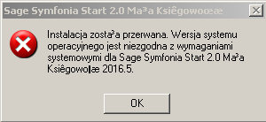

Próba instalacji Symfonii 2.0 na XP kończy się komunikatem, że system (XP) nie jest wspierany. Czy jest jakaś możliwość instalacji na XP, czy można to jakoś obejść?

jak dokładnie wygląda (brzmi) ten komunikat?

Tak to wygląda
2016-07-11_15h42_21.png [ 7.49 KiB | Przeglądany 6681 razy ]

Nie bez powodu została zablokowana instalacja na XP. Program działa z wersjami .NET, których nie da się zainstalować na XP.
Microsoft pisze:
The .NET Framework 4.5 and later versions are not supported on Windows XP, but on Windows Vista, Windows 7 and later versions of Windows.
If you need to run an app that requires the .NET Framework 4.5 or later, you will to upgrade to a later version of Windows or find another machine that has a later version of Windows. You can also contact the publisher of the app, to see if they support Windows XP with another version of their app.
The .NET Framework 4 is supported on Windows XP, however, it will not run apps that require .NET Framework 4.5 or later versions.
