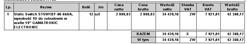

jakiś miesiąc temu zostały zapuszczone diagnostyki.
Miesiąc później okazało się ze we wszystkich fakturach wystawionych przez tym momentem są mienione stawki VAT zamiast stawki 23% jest ZW.
Naliczenie pozostało prawidłowe, błąd sprowadza się do wyświetlania i drukowania niewłaściwej stawki.
Jak to poprawić bo niestety na odtworzenie baz z kopii jest zdecydowanie za późno.
Sprawdziłem że za zmianę stawek odpowiada diagnostyka (51dp) pozycji handlowych a dokładnie procedura sprawdzania poprawności pozycji.
Zakładam że diagnostyka jest raczej prawidłowa a problem jest raczej w stawkach VAT.
Proszę o pomoc.
Komentarz: zmieniony fragment faktury. zamist ZW powinno być oczywiście 23%
